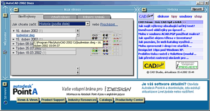

K čemu slouží okno DNES (Today)?
A - odpověď Okno Dnes (dostupné od AutoCADu verze 2000i a odvozených produktů) sdružuje funkce pro otevírání výkresů a získávání aktuálních informací (Vývěska) od vašeho správce CAD systému či od Autodesku (server PointA). Funkci Dnes (příkaz DNES nebo _TODAY) lze nastavit jako implicitní pro otevírání výkresů (viz Možnosti).
Vedle výše uvedených funkcí poskytuje okno Dnes i odkazy na aktualizace vašeho programu, přístup ke knihovně symbolů, atd. Jeho obsah (HTML) lze upravovat.
Příklad okna Dnes můžete vidět na obrázku:
(úprava Vývěsky na CAD Tipy viz Tip 1314)
