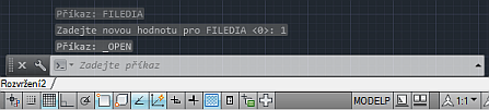

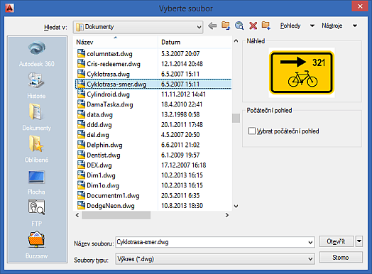

Volbu zobrazení dialogů (Otevřít, Uložit a další volby souborů, příkaz PLOT a některé další příkazy) povolují proměnné AutoCADu FILEDIA a CMDDIA. Pro zobrazení okna dialogů musí být nastaveny na hodnotu 1 (jedna), pro komunikaci na příkazové řádce na hodnotu 0 (nula).
Zadávání atributů vkládaných bloků pomocí dialogů řídí proměnná ATTDIA.
