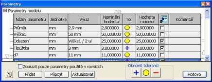

Nejprve je potřeba zvolený parametr zařadit do iVlastností souboru součásti. Otevřete .IPT soubor součásti a spusťte dialog Parametry (Nástroje -> Parametry, nebo Alt-TPP). V předposledním sloupci (Parametr exportu) zaškrtněte ty parametry, které chcete přenést do seznamu iVlastnosti a následně importovat do kusovníku.
Na kartě Uživatelské dialogu iVlastnosti (Soubor -> iVlastnosti, nebo Alt-SI) si můžete ověřit, že vámi zvolené parametry jsou přeneseny.

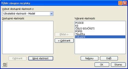

Nyní můžete do výkresu .IDW vložit kusovník (např. z panelu Poznámky výkresu). Zobrazení hodnot parametrů modelu dosáhnete úpravou kusovníku (např. poklepáním na vygenerovanou rozpisku). Ze seznamu nástrojů v dialogu 'Upravit kusovník' zvolte 'Výběr sloupce' (druhá ikonka) a jako 'Novou vlastnost' doplňte přesný název vámi zvoleného parametru, čímž rozšíříte seznam parametrů zobrazovaných v kusovníku.
Pozor, takto přidaný parametr kusovníku nebude ve výkresu automaticky zaktualizován při změně modelu! V prohlížeči ale uvidíte červenou ikonku u kusovníku - ta indikuje, že je potřeba kusovník zaktualizovat. Klepněte pravým tlačítkem na kusovník (v prohlížeči nebo ve výkresu) a z místní nabídky zvolte Aktualizovat.
