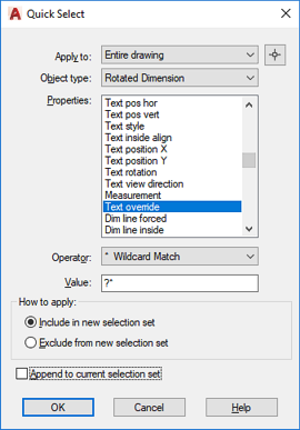

Další možností (trikem) jak vybrat přepsané kóty je příkaz RVYBER. Zvolte typ objektu Kóta, vlastnost "Přepsání textu", jako operátor zvolte "Zástupné znaky" a jako hodnotu zadejte řetězec (bez uvozovek) "?*" (znamená: 'alespoň jeden znak').
