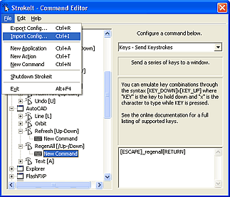

Po spuštění StrokeIt se zobrazí ikonka aplikace v systémové liště Windows. Odtud také můžete spustit konfiguraci programu, kde lze nastavit pro jednotlivé aplikace požadované akce (reakce na určitý pohyb myši) a k nim přiřadit požadované příkazy (jaké klávesy má daná akce "namačkat") - viz obrázek:
Můžete si naimportovat soubor ACAD.SXP (ke stažení na Download), který jsme pro vás připravili jako ukázku několika příkazů AutoCADu vyvolávaných gestem ukazovacího zařízení.
Po načtení uvedeného souboru můžete vyzkoušet např. nakreslit (se stisknutým pravým tlačítkem myši) toto stylizované A - AutoCAD by měl spustit příkaz MTEXT.
Tímto pohybem nahoru-dolů pak snadno vyvoláte překreslení obrazovky (příkaz PŘEKR, resp. _REDRAW).
Další gesta jsou ve StrokeIt předdefinována jako univerzální a fungují i v AutoCADu (Zpět, Otevři, Ulož, Zavři, Tisk, maximalizace, atd.)

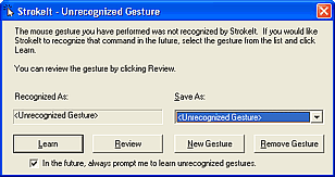

Pokud zadáte gesto, které StrokeIt nezná nebo nedokáže rozpoznat, zobrazí se níže uvedený dialog a gesto můžete "doučit".
