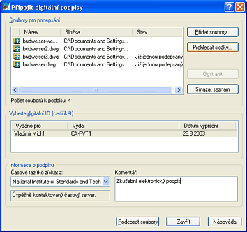

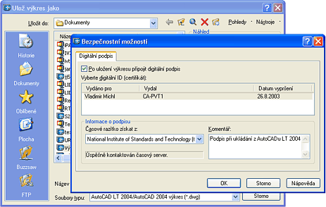

Jak získat osobní certifikát potřebný pro funkci AutoCADu Digitální podpis?
A - odpověď Certifikát standardu X.509 - "elektronický podpis" (pro e-maily, komunikaci se státní správou dle zákona 227/2000 Sb., AutoCAD...) vydávají tzv. "certifikační autority".
V ČR můžete vyzkoušet např. PVT/ICA - www.ica.cz (testovací certifikát zdarma); kpnQwest - ca.kpnqwest.cz; CA CZECHIA - http://www.caczechia.cz/ca/certsel.asp (zkušební certifikát zdarma, osobní certifikát zdarma do konce roku 2003).
Ve světě jsou nejznámějšími certifikačními autoritami Verisign - www.verisign.com a Thawte - www.thawte.com. Pomocí odkazu www.autodesk.com/digitalid propaguje Autodesk právě největší certifikační autoritu - Verisign.
Samotný certifikát je krátký soubor, který lze uložit na disk, na USB klíč (token), Smart kartu, apod. Certifikát můžete v AutoCADu (verze 2004 a vyšší) použít ve funkci Ulož, volba Bezpečnostní nastavení nebo v dávkové pomůcce Připojit digitální podpisy. Další možností využití elektronického podpisu je aplikace CADVault.
