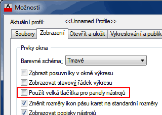

Tlačítka nástrojových panelů mi připadají malá. Lze je zvětšit?
A - odpověď Ano - na obrazovkách s vysokým rozlišením může být vhodné zvětšit ikonky tlačítek panelů - velikost ikon se dá zvětšit na 32x32 pixelů.
Ve starší verzích AutoCADu použijte volbu "Velká tlačítka" dialogu Vlastní (příkaz +UPRAV 1).
U novějších verzí AutoCADu (2006 a vyšší) použijte příkaz +MOŽNOSTI 1 a volbu "Použít velká tlačítka pro panely nástrojů":
