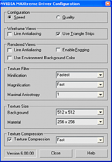

Akcelerátor (driver) MAXtreme (bezplatně k dispozici od NVidia, odkaz na stažení viz Download) je v benchmark testech o 74% (až o 134% *) rychlejší než implicitní OpenGL ovladač.
Pomocí nastavení MAXtreme driveru můžete ovlivnit kvalitu a rychlost zobrazení:
