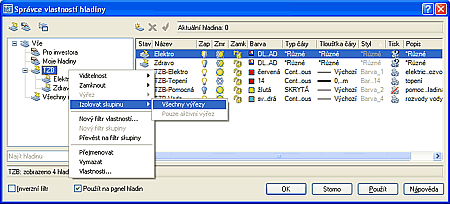

Jaký je rozdíl mezi filtrem vlastností a filtrem skupiny ve Správci hladin?
A - odpověď Filtr vlastností dynamicky seskupuje hladiny s určitými společnými vlastnostmi (předpona, xref, barva...). Filtr skupiny staticky seskupuje hladiny, které do dané skupiny ručně zařadíte.
