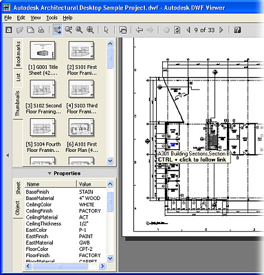

Proč je lépe použít formát DWF než prohlížet nativní CAD formáty?
A - odpověď Použití DWF má řadu praktických důvodů a výhod oproti přímému prohlížení nativních CAD souborů DWG, IAM, IPT, IDW, atd. Vyjímkou jsou jen samotní konstruktéři/projektanti, kteří většinou pracují přímo s CAD formáty.
Jaké jsou ony důvody:
  1. Výkon: při práci s rozsáhlými sestavami (>40MB dat a 250 součástí) jsou pro běžného občasného uživatele neúnosné doby čekání na přenos a otevírání nativních CAD souborů - DWF soubory jsou podstatně kratší a rychlejší
  2. Správa dat: je nepraktické pro uživatele mimo konstrukčního oddělení porozumět struktuře složek a projektovým souborům Inventoru nebo Xrefům a externím fontům AutoCADu - DWF projekt je v jediném souboru
  3. Hardwarové nároky: prohlížeče nativních formátů používají stejné grafické jádro jako originální CAD aplikace, proto uživatelé bez odpovídajícího CAD hardware trpí nedostatečným výkonem při manipulaci s nativními daty
  4. Rozpracovaná data: pokud uživatelé mimo konstrukční oddělení přistupují přímo k průběžně rozpracovaným nativním souborům, je velká pravděpodobnost, že tato data budou zrovna v neuvolnitelném a nepoužitelném stavu.
  5. Ochrana dat: ne vždy je vhodné 'pouštět' originální soubory obsahující informace o autorských záměrech mimo konstrukční oddělení - DWF formát chrání vaše autorská práva
Do DWF formátu lze publikovat ze všech CAD aplikací ve Windows.
