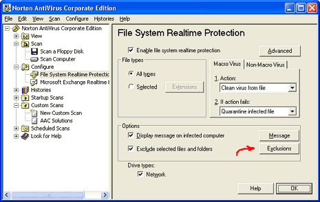

A - odpověď Autodesk Inventor (a další CAD aplikace) intenzivně pracuje s rozsáhlými datovými soubory. Většina antivirových programů kontroluje soubory (i datové) při každém přístupu, což může práci Inventoru zpomalovat - zvláště pokud jsou soubory umístěny na síťovém serveru.
Ve vašem antivirovém programu si proto pro zlepšení výkonu vypněte průběžnou kontrolu datových souborů Inventoru - jde o soubory s příponou .ipt, .iam, .idw, .idv, .ipj, .ipn a .dwg.
Příklad nastavení Symantec Norton Antivirus:
