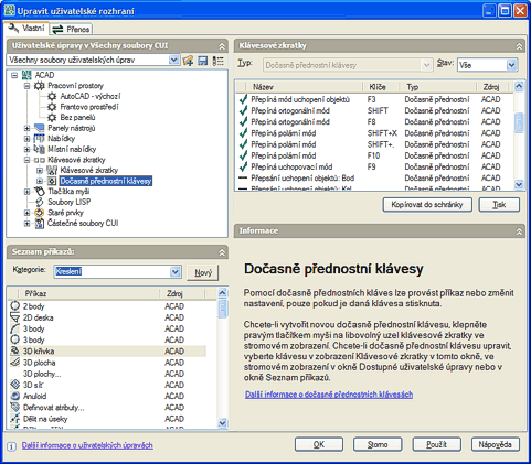

Co jsou soubory .CUI?
A - odpověď Soubory s příponou CUI jsou definiční soubory menu AutoCADu (od verze 2006). Tyto soubory ve formátu XML nahrazují původní definiční soubory MNU, MNS, MNC (MNR a MNL zůstávají beze změn). CUI soubory lze upravovat editorem (příkaz _CUI) nebo je generovat převodem z MNU/MNS souborů. Lze je migrovat mezi verzemi i kombinovat mezi počítači.
