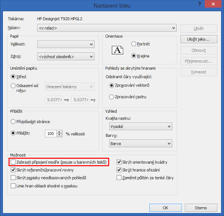

Proč se mi popisky detailů tisknou modře?
A - odpověď Z Revitu vytištěné (vykreslené) odkazy detailů (či jiných pohledů) jsou při tisku znázorněny černě (resp. v nastavené barvě), a to i v případě, že tvoří odkaz (link) a na obrazovce jsou zobrazeny modrou barvou.
I na barevně tištěném papírovém výkresu je ale lze přepnout na modrou barvu, a to pomocí nastavení "Zobrazit připojení modře" (resp. "Propojení pohledů modře") v poli Možnosti dialogu "Nastavení tisku". V případě potřeby volbu vraťte do vypnutého stavu.
