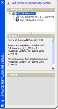

Vizuální Správce restaurování výkresu.
A - odpověď Od AutoCADu verze 2006 je možné využít interaktivního Správce restaurování výkresu (DRM) pro obnovu výkresových dat ze záložních souborů.
Pokud dojde k abnormálnímu ukončení AutoCADu, je při spuštění dalšího sezení zobrazena zpráva a výzva k obnově záložních dat.
Následně je zobrazena paleta Správce restaurování výkresu nabízející dostupné soubory záloh (.BAK, SV$, atd.). Tuto paletu můžete vyvolat i ručně, příkazem RESTAURUJVÝKRES.
Z detailů a náhledů nabízených souborů si můžete vybrat nejvhodnější soubor pro obnovu vašeho DWG výkresu. Pro jeho otevření stačí poklepat na soubor v seznamu nebo klepnout pravým tlačítkem myši a z místní nabídky zvolit Otevřít.
Spouštění správce restaurování lze potlačit pomocí proměnné RECOVERYMODE.
