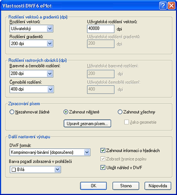

Nastavení vyšší přesnosti DWF souborů
A - odpověď DWF soubory jsou implicitně publikovány v dostatečné přesnosti (rozlišení cca 4500 bodů/výšku A4), ale pro přesnější odměřování může být potřeba přesnost zvýšit.
Pro publikování DWF používá AutoCAD PC3 soubor DWF6 ePlot. V jeho Vlastnostech zvolte Uživatelské vlastnosti a poli Rozlišení vektorů nastavte vyšší hodnotu než implicitních 400dpi - maximum je 40000dpi (tedy 40.000 bodů na palec).
Parametry DWF
