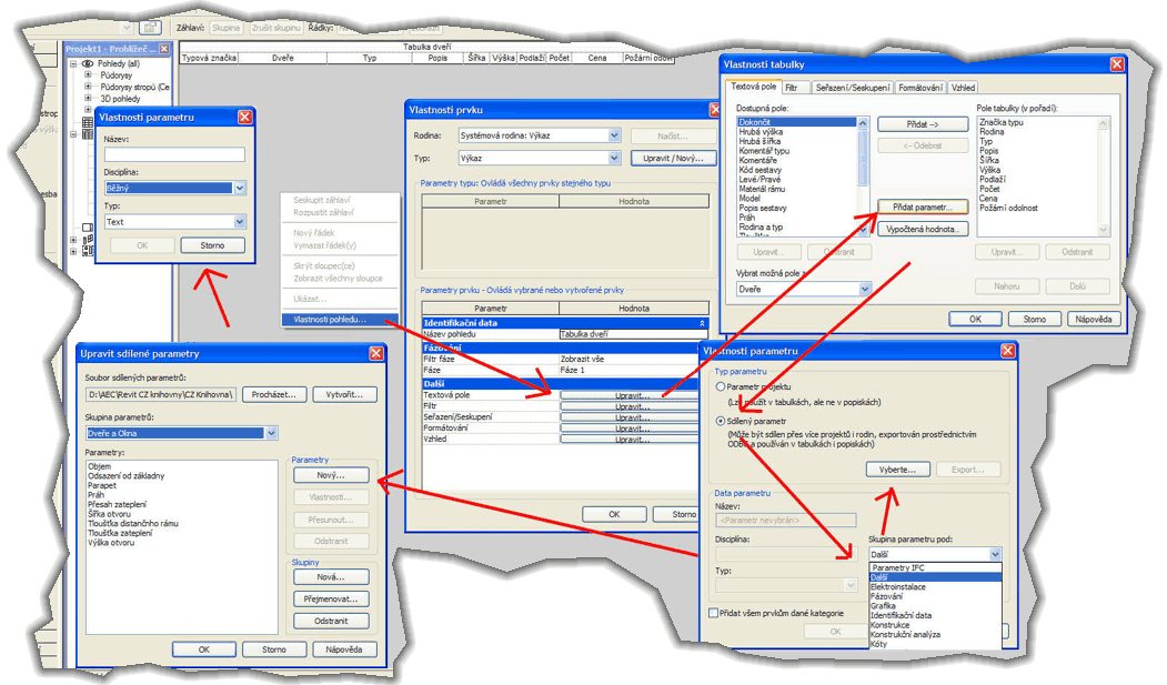

V automatické tabulce seznamu výkresů daného projektu můžete chtít výkresy setřídit a seskupit dle jednotlivých disciplin, zaměření.
Použijte funkci Pohled > Nový > Seznam výkresů... pro vytvoření seznamu. Klepněte na seznam pravým tlačítkem (viz obr.) a z místní nabídky zvolte "Vlastnosti pohledu...".
Klepněte na "Upravit..." v položce Textová pole a ke standardně dostupným polím přidejte dvě nová pole - textové pole Disciplina a numerické pole Pořadí. Použijte postup přes tlačítko "Přidat parametr...", Sdílený parametr, Další, vyberte Nový a zadejte vlastnosti obou nových parametrů.
Podle těchto nových parametrů pak v dialogu Vlastnosti prvku proveďte požadované Seřazení/Seskupení. V seznamu výkresů pak budou výkresové listy např. v pořadí Pohledy/1, Pohledy/2, Elektro/1, Elektro/2, Zahradní úpravy...
