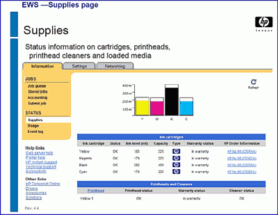

Vzdálená indikace stavu tiskárny/plotru.
A - odpověď Pomocí služby EWS (Embedded Web Server) v síťových tiskárnách a plotrech HP můžete snadno zjistit stav zařízení (připravenost, zbývající kapacitu inkoustu/tonerů, počet vytištěných stran, sériové číslo, spotřebu na úlohu, ...) i na dálku, z vašeho web prohlížeče.
Ve vašem internet browseru zadejte jako URL adresu jméno nebo IP adresu vaší tiskárny HP LaserJet nebo DesignJet (resp. jejího LAN rozhraní HP JetDirect) - např. http://192.168.0.168 a zvolte požadovanou diagnostickou funkci na stránce EWS.
Pro správu všech tiskáren v síti můžete také použít nástroj HP Web JetAdmin.
