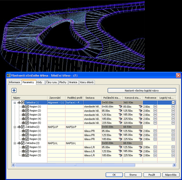

Jak změnit parametry silničního tělesa v Civil 3D?
A - odpověď V okně Prospektoru klepněte pravým tlačítkem myši na konkrétní položku ve větvi "Silniční tělesa", z místní nabídky zvolte Vlastnosti. Na kartě Parametry (popř. dalších kartách) upravte vlastnosti a parametry silničního tělesa (koridoru) jako staničení, profily, zarovnání, sklon, atd.:
