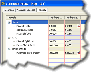

Pravidla potrubních sítí v Civil3D.
A - odpověď Při kreslení potrubních sítí v Autodesk Civil 3D můžete nastavit pravidla pro hlídání důležitých parametrů projektované potrubní sítě. Při případném porušení těchto pravidel během kreslení nebo následné editace vás Civil3D automaticky upozorní (pracovní prostor, okno Panorama).
Pravidla můžete zobrazit a upravit na kartě Pravidla dialogu Vlastnosti u potrubních prvků.
Lze nastavit/hlídat pravidla minimálního a maximálního sklonu (stoupání/klesání), maximální a minimální krytí potrubí a max. délku trubky.
