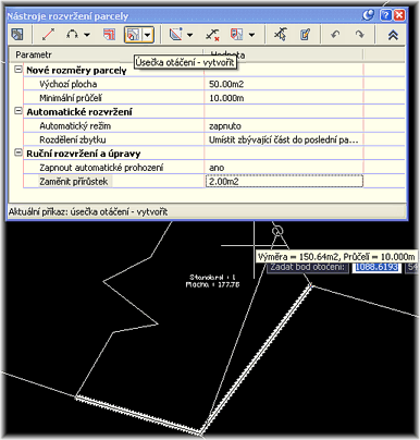

A - odpověď Potřebujete-li z parcely oddělit díl se zadanou výměrou a daným tvarem či směrem hranice, můžete využít editoru parcel v Autodesk Civil 3D.
Pokud hraniční křivky parcely nejsou objektem typu parcela, převeďte je na parcely pomocí Parcely > Vytvořit z objektů.
Pomocí Parcely > Upravit... spusťte editor parcel, vyberte dělenou parcelu (pozemek) a rozbalte nástrojový panel "Nástroje rozvržení parcely" (vpravo: dvojitá šipka dolů).
Zadejte požadované plochy parcely a hranice a zvolte požadovaný dělící nástroj. Klepněte dovnitř parcely a odpovězte na jednotlivé výzvy daného nástroje. Posunem kurzoru můžete zvolit požadovaný tvar hranice a výměru plochy.
