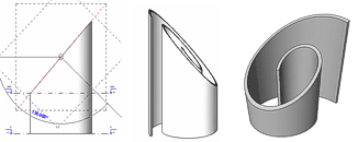

Zakřivená stěna se zakřivenou horní hranou.
A - odpověď V Revitu lze modelovat stavební prvky libovolných tvarů. Vedle zcela organických (oblých) tvarů a struktur můžete například vytvářet stěny (zdi) zakřivené půdorysně (tvarově) i pohledově (profilově).
Úpravu horní hrany stěny dosáhnete buď jejím připojením k tvarově zakřivené střeše nebo připojením k šikmé referenční rovině. K úpravě tvaru horní hrany stěny rovněž můžete použít funkci "Upravit profil".
Šikmá stěna - Revit
