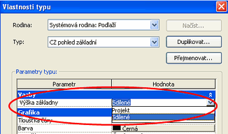

Jak nastavit skutečnou výšku podlaží?
A - odpověď Nastavení skutečné výšky podlaží v Revitu:
  • Kreslete projekt s obvyklým nastavením výšky základního podlaží (0)
  • Otevřete si některý z pohledů
  • Použijte příkaz Nástroje > Pozice/Orientace projektu > Změnit polohu projektu a přesuňte projekt do požadované výšky
  • Označte čáru podlaží a ve vlastnostech typu změňte hodnotu Výšky základny na "Sdílené"
Pamatujte, že podlaží mohou zobrazovat sdílené (skutečné) výšky nebo projektové (relativní) výšky.
