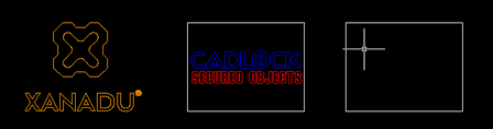

Příklad výkresu z AutoCADu 2006 s nadstavbovou aplikací CADVault představuje ukázkový soubor Xanadu-CADVault.dwg - viz též jeho DWF verze a obrázek úplného obsahu:
Výkres obsahuje tři symboly (loga) - jeden nechráněný symbol loga a další dvě různě chráněné verze loga - v trezorech (vaultech) "Hladina" (představuje obsah hladiny "TAJNAHLADINA") a "Profese" s různými stupni oprávnění a ochrany.

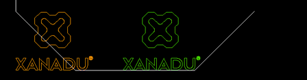

Pokud načtete tento DWG soubor do AutoCADu (či jiné DWG-komaptibilní aplikace) bez instalovaného modulu CADVault, zobrazí se vám pravděpodobně (v závislosti na vašem nastavení PROXYNOTICE) upozornění, že soubor obsahuje proxy objekty chybějící aplikace "CADVault Runtime", a výkres se zobrazí bez chráněných částí (ty mohou být nahrazeny logem, názvem trezoru nebo zcela potlačeny):

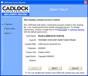

Po instalaci runtime modulu (object enabler) a opětném spuštění AutoCADu se při otevření ukázkového výkresu objeví dialog aplikace upozorňující na jeho chráněný obsah:

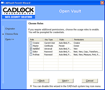

Po stisku tlačítka Next jsou nabídnuty tzv. role (přístupová oprávnění), které autor výkresu předdefinoval v DWG:
Většina takovýchto rolí bude vyžadovat vaši autorizaci (např. heslo). Ukázkový výkres obsahuje autorem předdefinované role "Nahlížeč" (bez hesla), "Profese" (heslo "profese") a "Editor" (heslo "Editor") - příklad role Profese:

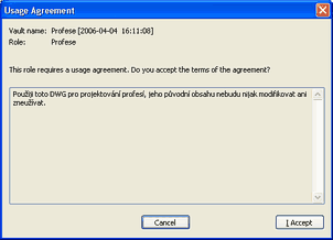

Kromě přístupového hesla může autor výkresu předdefinovat i právní prohlášení, které musí příjemce před otevřením potvrdit:

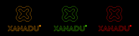

Po potvrzení je zobrazen obsah omezený danými přístupovými právy:
I když je daný objekt vidět, nemusí mít uživatel k němu plný přístup. Lze zabránit jeho úpravám, ale i odměřování a uchopování - povšimněte si například rozdílu chování při uzlové editaci obou symbolů (vlevo: plný přístup, vpravo: jen náhledová grafika):
