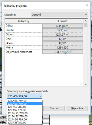

Jak v Revitu nastavit použití desetinné čárky (ne tečky)?
A - odpověď Projekt v BIM aplikaci Autodesk Revit můžete snadno přepnout na použití desetinné čárky jako oddělovače desetinných míst. Místo tečky pak zadáváte čárku, desetinná čárka se zobrazuje i v kótách, výkazech, atd.
Nastavení desetinné čárky najdete pod kávesovou zkratkou UN, respektive Správa > Nastavení > Jednotky projektu. V poli Možnosti zvolte Desetinný oddělovač (tečka, čárka). Ve vyšších verzích najdete formát v seznamu "Desetinný symbol/seskupování číslic":
Revit2016Revit9
