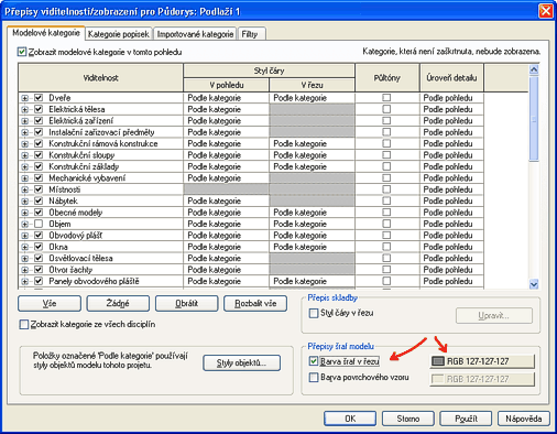

Model Revitu se mi zobrazuje jen šedivě.
A - odpověď Pokud se váš Revit výkres (model) zobrazuje jen šedě a nereaguje na nastavení barev, ověřte zda nemáte nastaveny fáze (přenastavení barev) a zda v dialogu "Přepisy viditelnosti" (VG) nemáte zaškrtnutu volbu "Barva šraf v řezu" (s RGB barvou - šedivá):
Revit-viditelnost
Revit9
