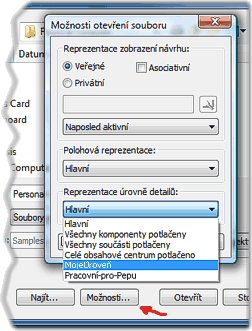

Tou můžete ovlivňovat potlačení zadaných komponentů a snížit tak paměťové nároky otevřené sestavy. Potlačený komponent je totiž nejen skryt, ale i uvolněn z paměti počítače. Vhodným nastavením úrovně detailů můžete i obrovskou sestavu otevřít téměř okamžitě. Reprezentace úrovně detailů jsou ukládány v .IAM souborech sestav a lze je volit ještě před samotným otevřením daného souboru sestavy - viz tlačítko Možnosti v dialogu Otevřít.
LOD-otevři
