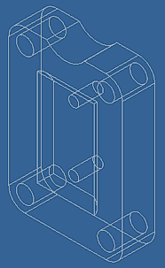

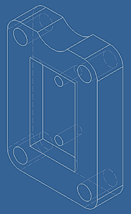

Zobrazení skrytých hran v Inventoru přerušovanou čarou.
A - odpověď Pomocí nedokumentovaného nastavení v Registry můžete Inventor přepnout do režimu zobrazení skrytých/neviditelných hran (v drátovém režimu nebo stínovaném režimu s hranami) pomocí přerušované čáry - standardně Inventor nabízí jen útlum skrytých hran.
Můžete tak dosáhnout například takovéto změny 3D zobrazení součástí a sestav:
AI hrany AI skryté/neviditelné hrany
Způsob zobrazení hran nastavíte v Registry pomocí klíče:
HKCU\Software\Autodesk\Inventor\RegistryVersionXX.0\System\Preferences\Display
kde hodnotu Hidden Line Pattern změňte z původní hodnoty ffff (resp. 3ff) na fff (čáry/mezery v poměru 2:1) nebo ff (čáry/mezery v poměru 1:1). Poté znovu spusťte Inventor.
Podmínkou zobrazení skrytých hran jsou zapnuté volby "Skryté hrany" v Možnosti > Nastavení aplikace > Zobrazení.
