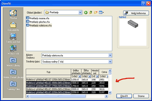

Použití katalogu typů pro rodiny Revitu.
A - odpověď RFA soubory s rodinami (families) Revitu mohou být doplněny o textový soubor s předdefinovanými hodnotami parametrů dané rodiny - tzv. "katalog typů".
Pokud v Revitu načítáte rodinu, ke které existuje katalog typů (TXT soubor stejného jména), Revit nabídne dostupné varianty rodiny (většinou rozměrové) a vy můžete do projektu načíst konkrétní typ z dané rodiny. To mj. snižuje velikost projektu.
V Revitu použijte příkaz Soubor > Načíst z knihovny > Načíst rodinu. V dialogu Otevřít zvolte požadovaný .RFA soubor rodiny. Pokud k souboru patří katalog typů, je jeho obsah zobrazen v poli katalog typů. Zvolte řádek s požadovaným typem rodiny (pomocí Ctrl můžete vybrat i více řádků najednou) a zvolené typy načtěte do projektu.
Katalog typů
