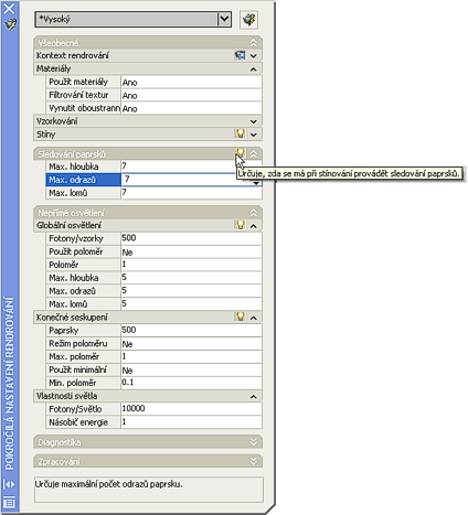

Nastavení parametrů Mental ray v AutoCADu 2007.
A - odpověď Příkazem RPREF (viz Řídící panel, Dashboard) můžete nastavit podrobné parametry a kvalitu renderingu 3D scény AutoCADu.
Pro mental ray funkce raytracing (sledování paprsků), global illumination (GI, globální osvětlení) a final gather (FG, konečné seskupení) je potřeba zapnout příslušné sekce palety "Pokročilá nastavení rendrování" (žárovičky vpravo). Poté můžete nastavit detailní parametry pro tyto funkce a sledovat jejich vliv na kvalitu výsledné fotorealistické vizualizace.
RPREF - mental ray
