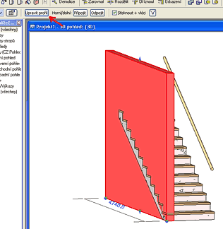

Nejprve standardně nakreslete schodiště a stěnu požadované tloušťky. Vyberte stěnu a stiskněte tlačítko "Upravit profil".
Schodiště a stěna

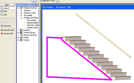

Nyní pomocí čar a úpravy a uchopení lomových bodů nakreslete v pohledu požadovaný upravený profil stěny.

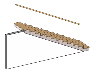

Dokončete náčrt a stěna bude zarovnaná "pod schody".
