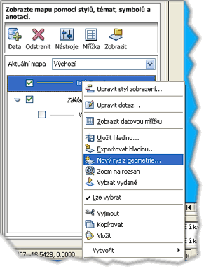

Správce zobrazení (v panelu úloh) nyní zobrazí třídy rysů (feature class). Klepněte pravým tlačítkem na zvolenou třídu rysu a z místní nabídky vyberte funkci Nový rys z geometrie. Vyberte objekt(y) AutoCADu, které budou převedeny do databáze (z výkresu se volitelně vymažou). Pomocí Editoru stylů (místní nabídka: Upravit styl zobrazení) můžete zvolit požadovanou stylizaci zobrazení pro polygony, linie a body.
