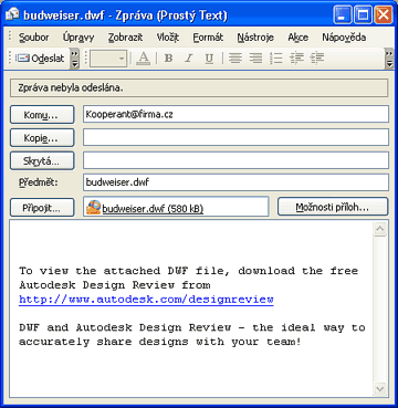

A - odpověď Bezplatná aplikace Autodesk Design Review (2008/2007) nabízí vedle své hlavní funkčnosti i jednu užitečnou systémovou funkci. Pomocí místní nabídky u DWG souborů lze daný výkres rychle odeslat e-mailem.
Odeslání DWG výkresu
Často potřebujete rychle přeposlat váš výkres někomu e-mailem. Přemýšlíte - má dotyčný příjemce AutoCAD ve správné verzi? Jsou v mém DWG souboru odkazovány nějaké externí reference (DWG, obrázky, fonty, tvary)? Nepřekročí velikost e-emailu omezení příjemcovy schránky? Chci opravdu dát všanc zdrojovou podobu mého výkresu? Očekávám od příjemce nějaké připomínky (elektronicky)?
To vše odpadá, pokud máte nainstalován Design Review a pokud použijete funkci "Publish DWF and e-mail" v místní nabídce Průzkumníku nebo jiného správce souborů ve Windows (např. Total Commander). Tato funkce automaticky provede převod vašeho výkresu (včetně všech referencí) do úsporného kompaktního publikačního formátu DWF a tento soubor hned připojí jako přílohu nového e-mailu (včetně pokynů pro případné stažení prohlížeče). Stačí dopsat adresu příjemce a mail odeslat.
DWF v e-mailu
S formátem PDF či jinými nevhodnými metodami předávání CAD dat o takovouto pohodlnou funkčnost přicházíte.
Pro převod do DWF je využit AutoCAD - ujistěte se, že se váš AutoCAD spouští bez nějakých dotazů/pozastavení při startu.
