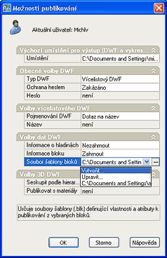

  1. V AutoCADu v dialogu Publikovat zvolte pouze list modelu vašeho knihovního DWG výkresu (s vloženými bloky).
  2. Pomocí tlačítka "Možnosti publikování" v poli "Volby dat DWF" zvolte "Informace bloku": Zahrnout.
  3. Vytvořte nový "Soubor šablony bloků" (řádek pod).
  4. V dialogu "Publikovat šablonu bloku" (šablona publikování bloků) stiskněte tlačítko "Vyhledat bloky" a následně potvrďte bloky (popř. jejich vlastnosti) pro publikování (použijte vlastnost "Název").
  5. Opusťte Možnosti publikování (OK).
