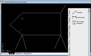

  1. Ve výkresu obsahujícím požadované grafické entity otevřete Paletu nástrojů (Ctrl+3) na vámi zvolené kartě (zde: "Ukázky")
  2. Požadované entity převeďte na blok - buď samostatným příkazem (Blok) nebo prostým vybráním a stiskem Ctrl+C a Shift+Ctrl+V; výkres uložte.

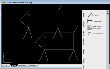

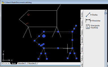

  3. Výsledný blok vyberte (uzlová editace) a myší přetáhněte a upusťte do volného místa v paletě nástrojů - AutoCAD přidá novou položku a vygeneruje náhledový obrázek:

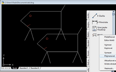

  4. Klepněte pravým tlačítkem na nově vytvořenou položku a přejmenujte (zvolte) požadovaný název, popř. přiřaďte vlastní ikonku/obrázek namísto automaticky vygenerovaného:
Výslednou položku "PRASE" můžete následně použít pro vložení daného symbolu v libovolném jiném výkresu.
