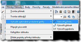

Funkce pro regresní analýzu najdete v menu Přímky/Oblouky > Vytvořit optimálně proložené entity.

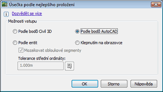

Zadáte-li například funkci Vytvořit přímku (příkaz CREATELINEBYBESTFIT, podobně oblouk - CREATEARCBYBESTFIT), zobrazí se dialog proložení, kde zvolíte základní vstupní parametry regrese. Pokud např. zpracováváte bodové entity AutoCADu (POINT), přepněte na tuto volbu:

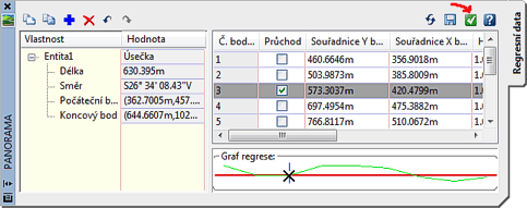

V okně Panorama můžete sledovat parametry regrese u jednotlivých bodů, upravovat body, kterými linie povede, přidávat další body, či body z regrese vypouštět. Ikonkou diskety můžete seznam bodů vyexportovat. Ikonkou se zatržítkem potvrdíte zadané parametry a vytvoříte cílovou linii - v tomto případě úsečku:
