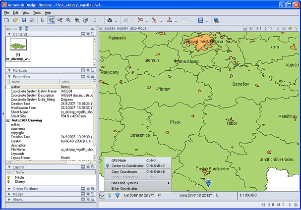

A - odpověď Aplikace Autodesk Design Review 2008, 2009, 2010, 2011 a vyšší podporuje GPS navigaci v DWF mapách generovaných z AutoCAD Mapu a Civil 3D.
Pokud z Mapu publikujete DWG výkres nebo mapovou knihu s přiřazeným souřadnicovým systémem, jsou do výsledného DWF souboru umístěny i patřičné jednoznačné georeferenční souřadnice. Ty umí využít bezplatný prohlížeč Autodesk Design Review (od verze 2008) a pokud je na daném PC dostupný přijímač GPS (navigace), lze jej použít pro živý pohyb v daném DWF souboru (mapě).
Pro publikování georeferencovaného DWF souboru (DWF v souřadnicích) je třeba v modelu Mapu nebo Civil 3D použít příkaz PUBLIKUJ (nikoliv tisk do DWF) a ve volbách publikování zahrnout mapové informace. V Design Review lze pak přejít na konkrétní místo v mapě zadáním jeho GPS souřadnice (WGS-84), nebo příjmem aktuální polohy z GPS přijímače (protokol NMEA 0183).
Ukázkový DWF soubor s mapou České republiky najdete v Katalogu bloků.
