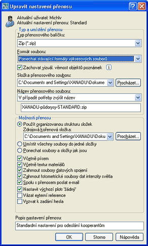

  2. Pokud je potřeba předat výkresový soubor DWG, je nutné jej předat kompletní. To nejsnadněji zajistíte funkcí eTransmit (ePřenos) - viz menu Soubor. Ta se postará o vytvoření "balíčku" obsahujícího všechny potřebné externí reference, obrázky, písma a další externí soubory patřící k danému DWG. Může zajistit i automatický převod do staršího formátu, ZIP komprimaci a odeslání e-mailem. Funkce má řadu podrobných nastavení:
    Možnosti nastavení eTransmit
