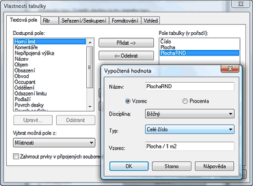

Zaokrouhlení výměr ploch ve výkazech místností Revitu.
A - odpověď Ve výkazech Revitu můžete vypočíst a zobrazit zaokrouhlené údaje a takto zaokrouhlené údaje použít i pro součty v tabulkách (např. plochy místností po jednotlivých typech nebo podlažích).
Upravený výkaz
Ve výkazu (tabulce) místností použijte pole nikoliv se standardním parametrem Plocha, ale přidejte nový vypočítávaný parametr (tlačítko "Vypočítávaná hodnota") - nazvěte jej např. "PlochaRND". Nastavte typ tohoto parametru na "Celé číslo" a jako vzorec zadejte:
Plocha / 1 m2
(aby odpovídaly fyzikální jednotky)
Vypočítávaný parametr výkazu
Takové pole bude zaokrouhleno na nejbližší celé číslo. Můžete ale zaokrouhlovat i na nejbližší nižší celé číslo, na nejbližší vyšší celé číslo, nebo na nejbližší násobek či zlomek (např. nejbližší pětici: 56.8->55, či nejbližší čtvrtinu: 56.8->56.75) - viz VIP tip "Zaokrouhlovací vzorce v Revitu" (5906).
