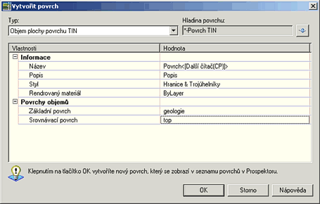

  3. Vytvořte další DTM s názvem "geologie-TOP", tentokrát objemového typu TIN z povrchů geologie a TOP. Dejte pozor na nastavení, který povrch je základní a který srovnávací, viz následující obrázek:
    Tím získáte povrch reprezentující vlastní geologickou vrstvu podle zaměřených hodnot ze sond.

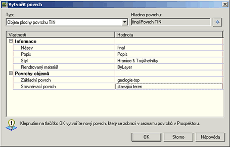

  6. Vytvořte finální objemový povrch typu TIN z povrchů "Stávající terén" a "geologie-TOP", dle následujícího nastavení:

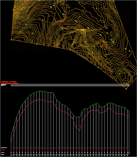

  7. Vytvořte si trasu a nechte si vykreslit podélný profil stávajícím terénem a finálně vytvořeným objemovým terénem geologické vrstvy.
