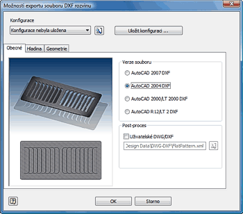

V dialogu "Možnosti exportu souboru DXF rozvinu" jsou tři hlavní karty pro nastavení. Na kartě Obecné ponechte nastaven formát "AutoCA 2004 DXF", popř. zvolte verzi formátu, kterou očekává váš CNC program či stroj.
Inventor DXF formát

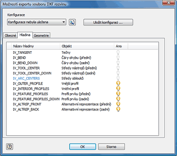

Na kartě Hladina vyberte hladiny, které chcete do DXF formátu přenést. Ve většině případů je vhodné přenést pouze hlavní obrysové a profilové linie - ostatní vypněte:
Inventor DXF hladiny

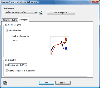

Na kartě Geometrie pak zapněte volbu "Sloučit profily do křivky", aby byl obrys v DXF souboru reprezentován křivkou (polylinií).
Inventor DXF geometrie
