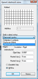

Šrafy Revitu natáčené s objektem.
A - odpověď Chcete-li aby se výplň (šrafa) objektu natáčela podél hrany objektu a při jeho otočení se natočila s ním, nastavte volbu "Zarovnat k prvku".
Revit šrafy
V dialogu "Vzory výplní" klepněte na tlačítko Upravit a v dialogu "Upravit vlastnosti vzoru" pak přepněte nastavení "Směr v rámci vrstvy" (Orientation in host layers) na hodnotu "Zarovnat k prvku".
