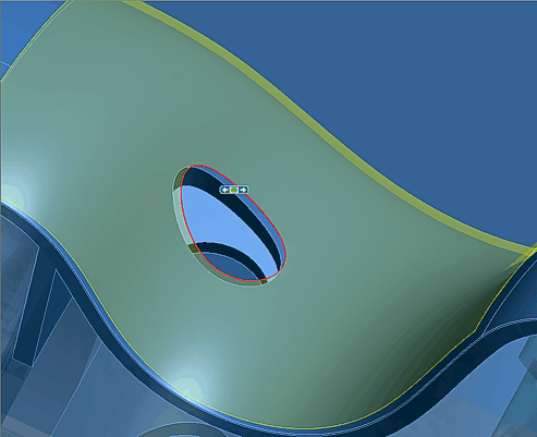

Například chceme zacelit otvor promítnutý v odsazené (žluté) ploše dle obrázku:
Inventor - hraniční záplata

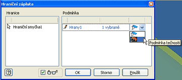

Spustíme funkci "Hraniční záplata" a zadáme zvýrazněnou hraniční smyčku:
Inventor - zadání parametrů hraniční záplaty

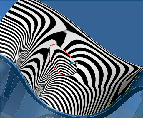

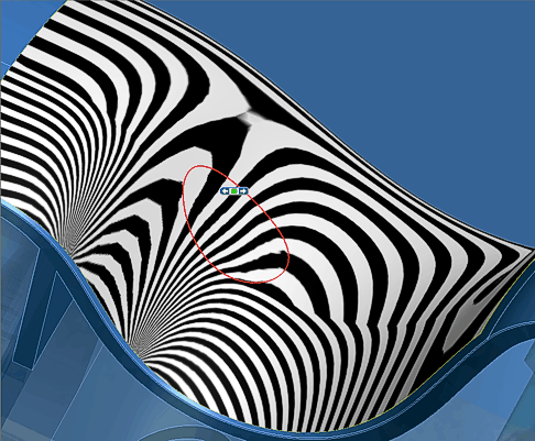

Při implicitní volbě volné hraniční podmínky (modrá) zjistíme, že vytvořená záplata plochy nenavazuje na průběh okolního povrchu - její spojitost je "G0" (pouhý dotyk). Pro zdůraznění této nespojitosti si můžeme vzít na pomoc zebra analýzu:
Inventor - G0 záplata
Naši záplatu chceme vytvořit spojitě s okolním povrchem, proto zvolíme při jejím vytváření podmínku tečnosti (červená) - tedy spojitost "G1". Takto vytvořená záplata již navazuje na okolní povrch, což dokazuje nová zebra analýza:
Inventor - tečná G1 záplata
