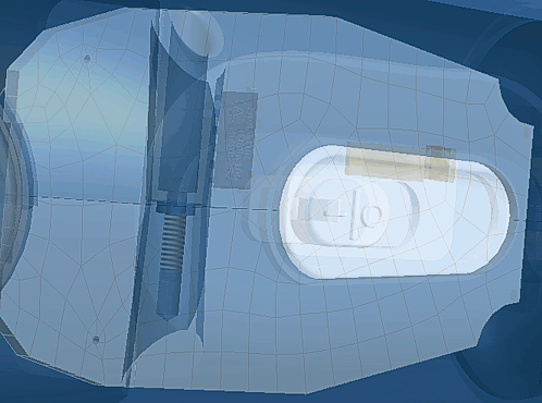

  1. Pro jednoduché modely a tvary je použita metoda cihliček (kvádrů). Ta je nejrychlejší a využívá nejmenší počet prvků.
    Inventor FEM - kvádry

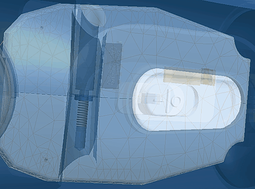

  2. U složitějších součástí Inventor přepne na síťovací metodu čtyřstěnů - ty lépe popisují složitější tvary. Pro přepnutí na tuto metodu stačí do součásti přidat libovolné zaoblení.
    Inventor FEM - čtyřstěny
