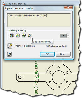

K-faktor ve výkresu rozvinu plechové součásti.
A - odpověď Ve výkresech rozvinů ohnutých plechových součástí můžete snadno zobrazovat hodnoty použitých K-faktorů (K-součinitelů) ohybu.
Z panelu "Poznámky výkresu" spusťte příkaz Poznámky k ohybům a vložte popisku ohybu. Nyní poklepejte myší na tuto poznámku (nebo klepněte pravým tlačítkem a zvolte "Upravit poznámku ohybu") a v dialogu "Upravit poznámku pohybu" vložte čtvrtou ikonkou hodnotu parametru K-faktor (kód <KFACTOR>).
K-faktor v poznámce ohybu
Podobně můžete hodnotu K-faktoru přidat i do tabulky ohybů.
