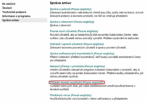

Chcete-li využít těchto výhod, můžete si vyžádat příslušný aktivační kód pro domácí licenci (Home use) nebo stáhnout (či objednat) instalační média starších verzí přímo prostřednictvím Subscription centra (resp. Autodesk Account). Přihlaste se na váš subscription účet a zvolte patřičnou funkci v sekci "Správa smluv" ("Subscription Administration"):
Subscription Center - Home use

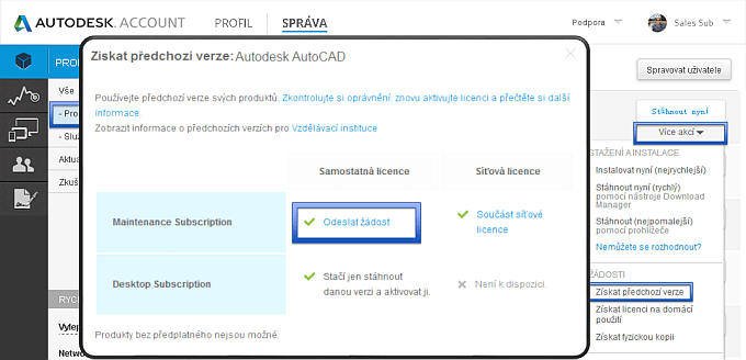

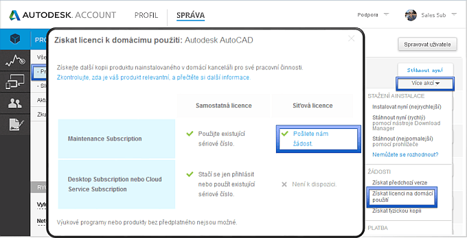

Od března 2015 je tato funkčnost dostupná prostřednictvím portálu Autodesk Account. Obě funkce najdou správci kontraktu v nabídce funkcí v pravém panelu - vždy u dané aplikace:
Využití předchozích verzí - viz též:
