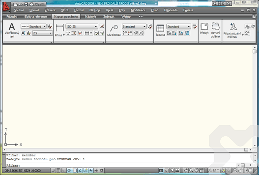

V implicitním pracovním prostředí (workspace) přepněte proměnnou MENUBAR na 1. Tím zobrazíte proužek roletového menu.

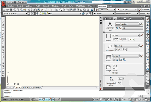

V pracovním prostředí "Classic AutoCAD" zadejte příkaz DASHBOARD (_RIBBON) pro zobrazení pásu karet. Po jeho uvolnění z ukotveného stavu jej můžete umístit (popř. schovávat) kamkoliv na plochu. Viz též A2009 video.
