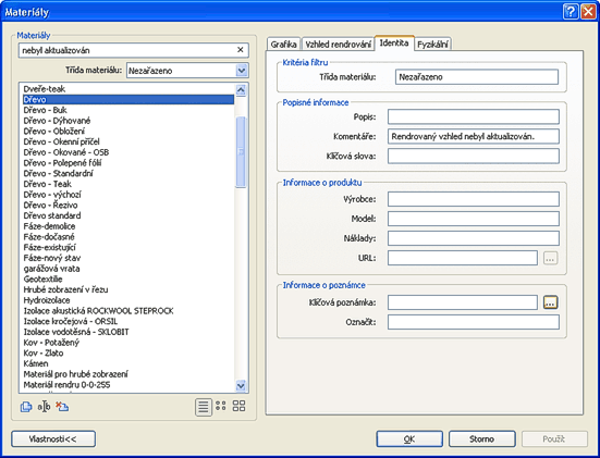

Pokud jste ve starších projektech Revitu používali definici materiálů AccuRenderu, dojde při načtení projektu do verze Revit 2009 automaticky k aktualizaci těchto materiálů na nový vzhled. Pokud jste si vytvářeli nové AccuRender materály, Revit Architecture 2009 použije místo nich výchozí vzhled a v poli Komentáře se zobrazí následující text:
Rendrovaný vzhled nebyl aktualizován.
Takovéto materiály musíte aktualizovat (přiřadit jim nový vzhled rendrování) ručně. Můžete použít následující postup nebo v případě většího počtu materiálů upravit textový mapovací soubor, který mapuje AccuRender definici na nový vzhled rendrování (mental ray).
Ruční aktualizace materiálů
- Otevřete projekt v Revit Architecture 2009
- Z menu Nastavení vyberte Materiály
- V levé části skupiny Materiály zadejte do vyhledávacího pole "nebyl aktualizován".
V seznamu materiálů se tak zobrazí jen ty materiály, které obsahují v poli Komentáře tento text.
- Vyberte materiál ze seznamu
- Na kartě "Vzhled rendrování" klepněte na Nahradit
- V knihovně vzhledu rendrování vyberte požadovaný vzhled a potvrďte OK
- Opakujte kroky 4-7 dokud nebudou všechny materiály zaktualizovány
