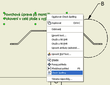

Kontrola českého pravopisu v Inventoru.
A - odpověď I ve výkresových pohledech Inventoru 2009 můžete provádět kontrolu pravopisu (podobně jako např. v AutoCADu nebo Revitu). Po instalaci bezplatné utility (viz tip/pokyny) klepněte pravým tlačítkem v místní nabídce textové poznámky a zvolte "Check Spelling":
Inventor: Kontrola pravopisu

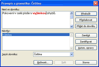

Pokud Inventor nalezne pravopisnou chybu nebo neznámé slovo, zobrazí standardní "pravopisný" dialog, v němž můžete chybu opravit:
Můžete využít i dalších jazyků (slovníků) a provádět kontrolu pravopisu např. v angličtině, němčině či ruštině.
