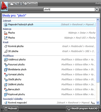

Snadné nalezení AutoCAD příkazu jehož jméno neznáte.
A - odpověď AutoCAD 2009 zavádí užitečný nástroj pro snadné nalezení příkazu.
V prohlížeči menu (menu browser - pod "šarlatovým A") najdete nahoře vyhledávací pole ("Nabídka Vyhledat"), v němž můžete zadat pojmy popisující hledaný příkaz. Pomocí tzv. "tagů" (štítků) tak snadno najdete přehled všech příkazů týkajících se třeba ploch:

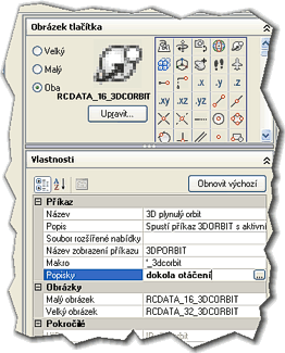

Vyhledávání probíhá přes texty tooltipů jednotlivých příkazů a přes jejich štítky (popisky). Tyto popisky si můžete k příkazům (k vestavěným i k vámi definovaným) doplňovat i sami - v dialogu příkazu CUI si u daného příkazu vyplňte políčko Popisky.
CUI editor
