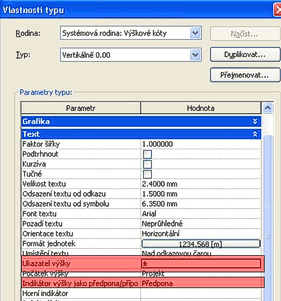

Jak nastavit zobrazení výškových kót Revitu ve tvaru ±0.000, +1.000 ?
A - odpověď Nastavte si ve vlastnostech typu kóty formát jednotek na metry a zatrhněte volbu "Zobrazovat + pro kladné hodnoty" - viz obr:
Revit - výšková kóta nastavení
Pokud chcete zobrazit znak "±" v nule, vytvořte si nový typ Výškové kóty a v jeho vlastnostech zadejte pro parametr "Ukazatel výšky" hodnotu "±" a nastavte ji jako předponu - parametr "Indikátor výšky jako předpona/přípona". Viz obr.:
Revit - výšková kóta parametry
